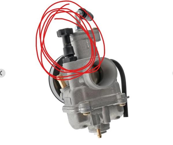

Hej ville købe denne karburator da jeg ville lave denne opsætning på min hot 50
70cc fra dr racing
Polini 19mm karb
Malossi multivar
Mit spørgsmål er om den kommer med choker eller om jeg skal købe det med og om der er andet som karburatoren skal have som der ikke følger med som man ikke kan gebruge fra den gamle.
https://speedline.dk/p/karburator-polini-cp-19mm-evolution
og hvordan montere man sådan en manuel choker?

Ellers mangler du egentligt bare luftfilter, flange til studs og så et dysesæt (85-108).
https://speedline.dk/p/dysesaet-hipe-til-keihin-pwkpolini-cp

feb 2023
Følger: 15 Følgere: 16 Scootere: 1 Emner: 20 Svar: 344

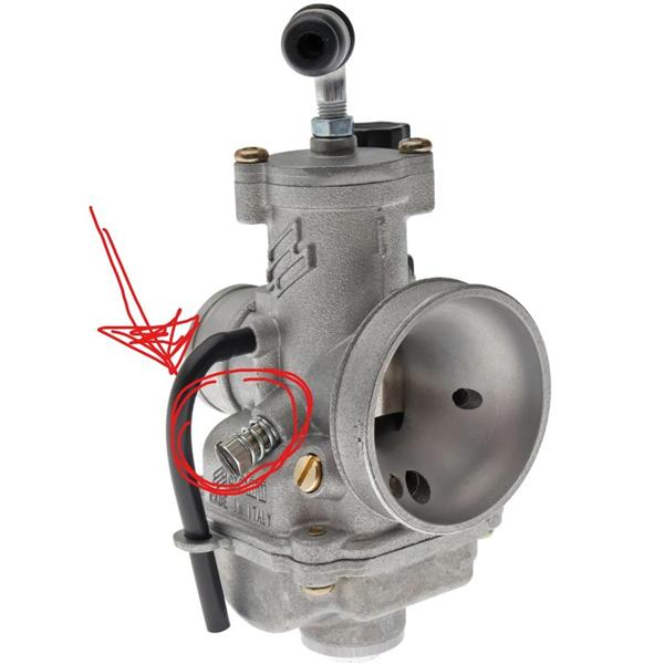

den markerede er tomgangskrue og den lige ved siden af er luftskrue
feb 2023
Jep, men du skal bruge et mellemstykke som kan forbinde de to han tilslutninger.
Du skal bruge dette mellemstykke:
https://speedline.dk/studs/p/studs-mellemstykke-polini-25-28-5mm-s-p-223-0124?gad_source=1&gclid=CjwKCAiAzba9BhBhEiwA7glbagGwreh0S4UY1jo60mYGBI8HhZeumaPFoKEJ5cjqUVR8fbyEZz06WxoCC4QQAvD_BwE
Og to af disse spændebånd (32-50mm):
https://speedline.dk/p/spaendebaand-9mm-1
