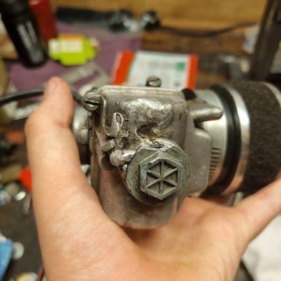

  • #11   1. okt 2022 Ja det er det nok, men jeg ville heller have en performance udstødning og en der ser bedre ud.
    På cylinderen står ikke noget udover 49,99cc.
    Og her er biledet af karburatoren, og jeg ville også heller have en større karburator.
    og der står godt nok stage 6 på siden af den men der står ikke hvor stor den er , der var jeg selv nød til at måle
