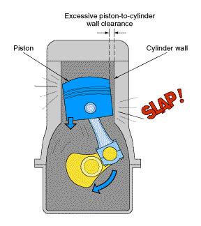

  • #3   24. jun 2020 hvordan er det egentlig stempel tager skade når man giver gas på kold motor?
    Er det fordi stemplet roterer om krydspinden når plejlstangen skifter retning i tdc bdc?
    ka ikk lige huske hva det fænomen hedder. ellers havde jeg lige postet et bill....
    piston slap hedder det på engelsk.
    Er det fordi slitagen på siderne af bunden af stemplet bliver for stort?
  • #4   24. jun 2020 #3
    Tolerancen på stemplet og cylinderen passer ikke på samme måde, når det er koldt, som når det er varmt.
    Du kan sagtens have ret i at det har sit eget navn, det fænomen.
  • #5   24. jun 2020 hvis den får fuld gas når den er kold vil der være relativt MEGET piston slap, og stemplet vil blive MEGET relativt slidt nederst.
    Det vil nok bevirke at tolerancen mellem cylindervæg og stemplet nederst, bliver for Stor, Selv når Motor bliver Varm.
    Så det er på den måde at bundgas på en kold motor beskadiger stemplet.
    Hvis jeg ikke tager meget fejl.
    Aha.
    Jeg lærer noget hver dag
