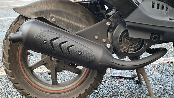

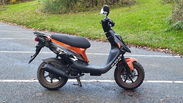

Så kom der Polini Sport 70cc og Polini Original udstødning på.
Dertil kom der 6,5g. Ruller i standard vario.
Har ikke prøvet topfart endnu - Det skal lige køres lidt til, før den for lov at køre helt ud. Men forsatan den trækker lækkert derop af.
Varmeskjolet fik også lige en klat matsort. Så den ikke skriger i øjnene på politiet, at det en tun udstødning.
Syntes nu også det ser meget blæret ud smiley

  • #2   1. nov 2019 Det ser faktisk godt ud????
    Men jeg syntes at jeg ser en st karb!!!
    Den passer ikke rigtigt til 70ccm ??
    Den kan dog godt bruges, men
    den skal i hvert fald have noget mere luft og dyses op??.
    Jeg husker noget om at du har fjernet tragten mellem studsen og membranen... Korrekt?
    Du skal også fjerne venturi-røret I luftfilterkassen.(så ser den stadig standard ud) ??
    Jeg kan anbefale dig at tilføre en 17,5mm karb og smide en dyse i på omkring de 90??.
    Det er bedre for motoren.
    Jeg er klar over at du ikke vil have den til at køre alt for stærkt, men du behøver ikke at køre med bundgas;)
    Hvad loven angår, er den jo modificeret uanset hvad... ??
  • #3   1. nov 2019 1000 tak for svar.
    Vil se hvor meget power jeg kan få ud af den med standard 12mm kaburator.
