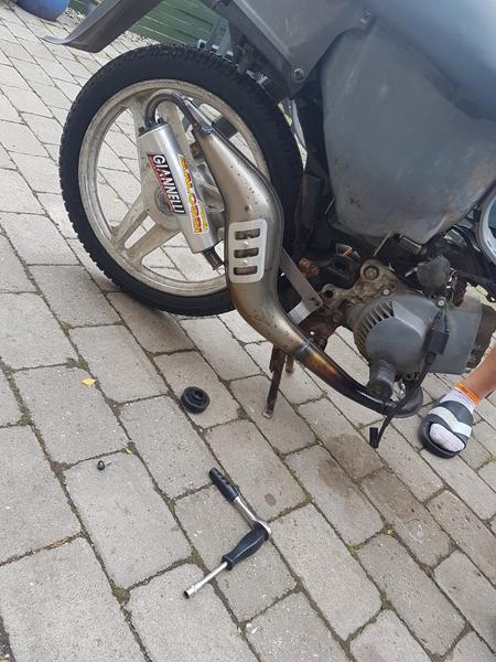

Har li samlet en wallaroo som er Std med en gianelli udstødning
Har fjernet plumpen i studsen og der ik skive i i vario og har fjernet noget i koblingen den køre pt med 9g og går de 50 kmt Max så tager den top omdrejninger nogle der ved hvad man ellers kan gøre uden skifte udstødning
Køre med 84 dyse og power filter

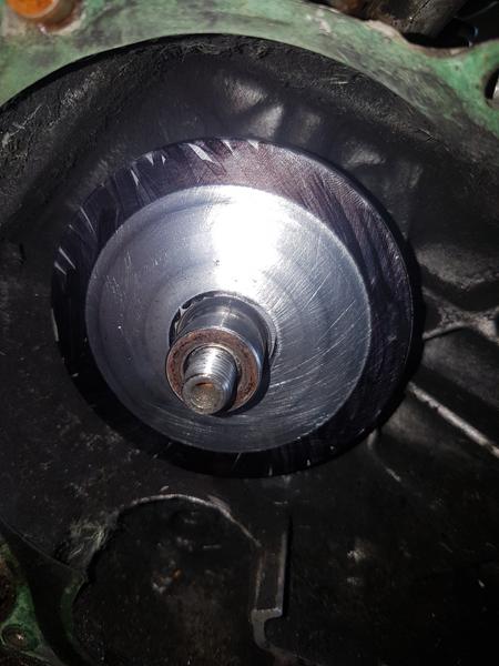

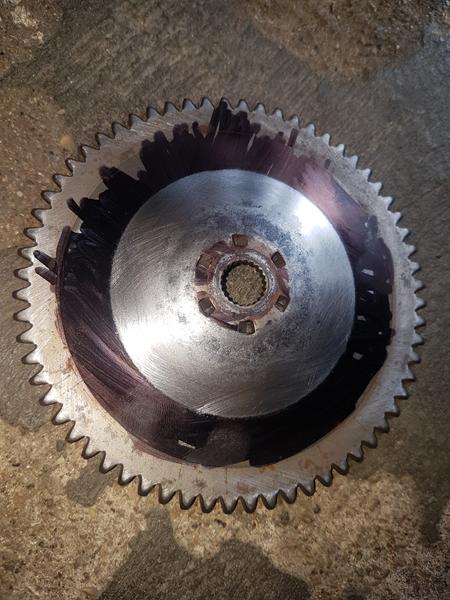

Har du tegnet på vario med tusch og set om den kører vario ud?
Tag vario ud og tag nogle billeder af vario og bagplade.

Det du har der, det er eb mega begrænsning.

Klem remskiverne sammen med fingrene og se hvor langt ned remmen går.
