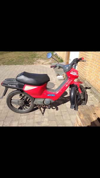

Goddav! Jeg har en stakkels bette wallaroo til at stå, og jeg forstår den simpelthen ikke. Da jeg købte den kørte den 30. Har sat en Malossi rem og en variator fra en ukendt 4t scooter. Den kører 50, og jeg kan ikke få den til at rende mere. Kan ikke finde begrænsninger i hverken karbu eller studs. Har fået at vide at det måske kunne være udstødningen der bare ikke kan komme nok luft igennem. Kan dette passe? Der sidder en lille gummistuds på luftfilteret, men hvis jeg piller den af så får den for meget luft og dør riiiimelig hurtigt. Hvad kan jeg gøre hvis jeg vil have den til at rende lidt stærkere? Eller bare få et optimalt optræk? Tak på forhånd

Skift udstødningen.
https://www.racing-planet.de/exhaust-tecnigas-next-r-chrome-for-honda-wallaroo-p-258313-1.html?backcPathco=4&cPath=2664_19647
