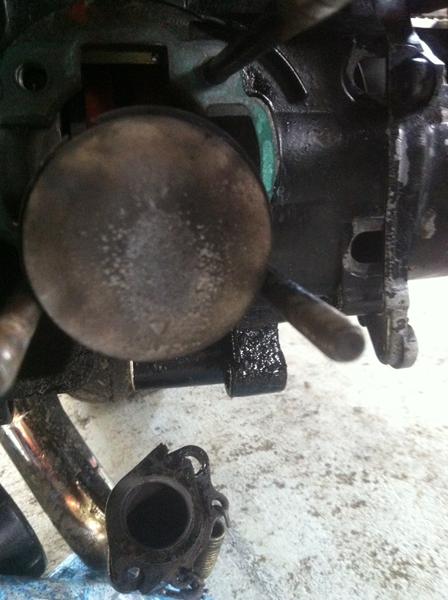

hej har den aprelia sonic igår efter at have skiftet roller til 3g kørte jeg på den, den tog mange omdreninger og pludslig gik den ud, siden kunne den ikke starte og da jeg skilte den ad var stemplet brændt i midten hvad kan det være ?

De stigene RPM var pga for høj varme, rullernes eneste foreskel på varmen er højere RPM, og ved højeste RPM er der mest tryk i din udst, typisk smelter de gerne huller på ved ned af bakke.

købte prøveruller for at se hvad der ville virke bedst
hvad skal jeg gøre for at det ik sker igen

Forkert squish.
Forkert indstillet karburator.
Forkert tændrør.
Eller en utæthed mellem karburator og cylinder bundpakning.

har købt
http://www.msp-tuning.dk/pi/T%C3%A6ndr%C3%B8r_BR10HIX_kort_gevind_7822_428.aspx
der sidder 110 dysse i

- Det skal nok komme til at koste dig nogle kontanter..
Måske du skulle starte med noget i sportsklassen, til du har styr på sagerne?

Dyse 110
Mistænker den for af være lidt utæt mellem studs og membran,

- Så prøv sænk nålen i karburator et hak.
Når selve forbrændingen går rent, kan du begynde at justere din kobling og variator.

Hvilket vil sige for "Fed" blanding korrekt?
Men synes det virker vildt af en dyse 110 er for stor til R-setup Racing og c21 osv.

- Sort kan også betyde for dårlig, eller for meget olie, eller for koldt tændrør.
Hvilket tændrør, og hvilken olie?
Hvor mange %?
Og går ud fra i blander selv?

10ér racing
jul 2011
Hvilken olie?

Hvis ikke lidt mere
Kan ikke huske mærke.
Grå dunk hvor du kan hive sådan en tut ud

En grå dunk kan være flere forskellige
- Find lige ud af det, da det er ret væsentligt..

Nu ved jeg ikke om der er flere forskellige grå dunke der fra..
Men hvis det er den minralske er det HELT galt, er det den semisyntetiske er det ikke helt skidt.
Er det den fuldsyntetiske er det ikke sikkert det er derfor, men jeg ville dog ikke bruge den alligevel.
Vælg en Castrol, Malossi, Agip, ellr anden kvalitetsolie.
- Billig olie dræber dine dele..
Og med en hårdt pumpet motor er det IKKE der man skal spare..

- Ikke billigste sted, men en super olie..
Der er også mange modeller på nettet.
