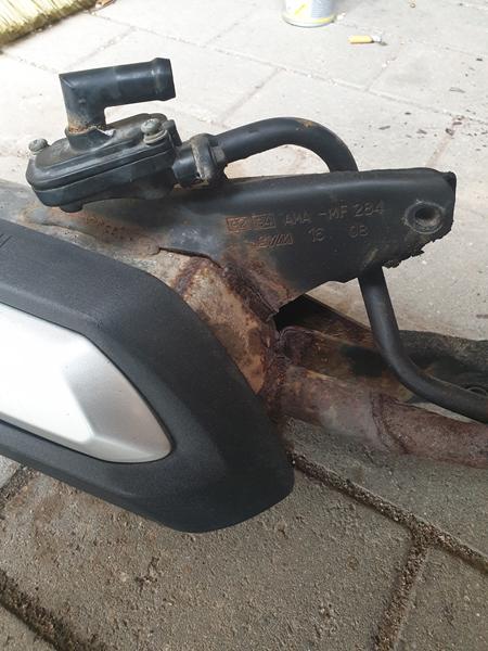

Hej jeg har en Peugeot speedfight 4 med 4 takt motor og den skal have ny udstødning men alle de udstødninger jeg finder har ikke udtag til katalysator..udover den originale
Så er der nogle der ved noget om den katalysator ?
Kan man bare afmonter det hele eller skal den side på ?

  • #1   23. maj 2020 Du kan bare afmontere og afblænde det friskluftssytstem til katalysator
  • #2   23. maj 2020 Hvorfor skal den have ny udstødning?
    Hvis den bare er rustet i stykker ved cylinderen, så skift det stykke med et stykke fra en anden udstødning.
  • #3   31. mar 2021 1. hvordan kan det være man bare kan undvære resten af "udstødnings systemet", der må da være en mening med det?
    2. Bare udskifte forrøret på udstødningen.... no no, det er svejst sammen med resten.
    dernæst er det altid "side røret" der ruster igennem, det til bla. katalysator ??
  • #4   31. mar 2021 Jeg er ikke sikker på jeg helt forstår spørgsmålene
    Hvis det er en udstødning drr ikke kræver lufttilskud, så.behøver man ikke tilslutte det.
    Resten af motoren er ligeglad om det overskudsluft ryger ind i en udstødning eller ud i atmosfæren.
    Det er bare overskudsluft.
