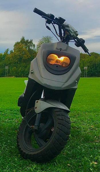

Hej jeg vil gerne have min knallert køre perfekt og ser pæn ud.
Så jeg ville høre om i har nogle ting som kunne hjælpe f.eks. Vaske knallerten, Indstille tomgang, Indstille dyse, skifte gear olie, Male/erstatte rustne skruer eller noget helt andet.
I må også gerne give nogle ideere til små billige stylings dele som kunne være fede.
Jeg har en PGO hot 50, den har ikke barstyr mere.
