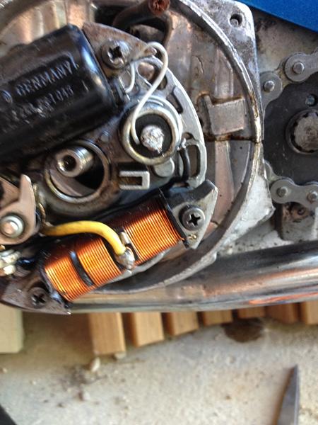

Hejsa.
Kondensatoren på min Puch Maxi K er færdig. Rød gnist når den endeligt gnister og alt det der... Har lige købt en ny, der nu skal sættes på efter den anden er demonteret. Hvordan fjerner jeg den gamle?

Fremgangsmåden er således.
1. Marker med en tush/skruetrækker hvordan ankerpladen sidder, så man kan montere den helt samme sted igen.
2. Fjern de 3 skruer, som holder tændingssystemet fastspændt på motoren, og afmonter dette.
3.Så skal de 2 ledninger, som kommer fra henholdsvis tændspole og platiner, afmonteres fra kondensatoren.
4. Fjern kondensatoren fra ankerpladen, ved at banke den ud fra bagsiden, med et dorn eller en skruetrækker.
5. Så skal den nye kondensator monteres. Her er det MEGET VIGTIGT, at man IKKE begynder at slå den nye kondensator på plads med en hammer, da stød og slag med 95% garanti, helt eller delvis beskadiger kondensatoren. Den SKAL presses i, og dette gøres meget let med en passende størrelse top og et skruestik.
6. Når den nye kondensator er monteret, så skal ledningerne fra tændspole og platiner monteres oven på kondensatoren igen, således at de ikke kan sidde og "gnave" imod noget, så ledningerne bliver beskadiget osv.
7. Monter så ankerplade og svinghjul på motoren igen, også skulle du gerne være kørende igen.
Det kan godt ske, at platinafstanden og tændingstidspunktet skal indstilles på ny, for at få motoren til at køre helt perfekt igen.
