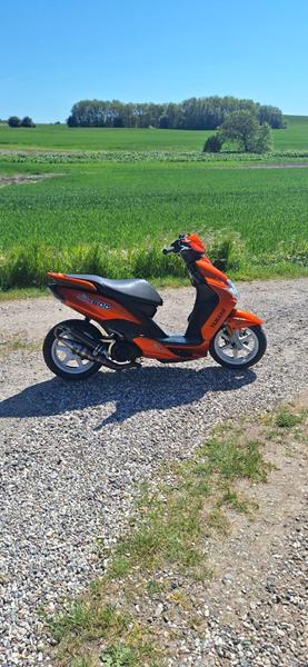

Hej har en Jog r fra 2005 med denne opsætning:
Dr racing 70cc
Doppler endurance krumtap ø10
Forskudt not
Polini CP 21mm
Powefilter
Stage 6 studs (Indsugningskit stage 6)
Stage 6 membran (Indsugningskit stage 6)
Yazuni c10
Stage 6 14/41 sekundær gearing
Malossi MHR OR Kit (6.5 grams ruller) (19x15,5)
Malossi Delta clutch 107mm
Malossi Delta klokke
Hvid trim og trykfjeder
101 Octane ubegrænset cdi
Malossi mhr krumtapsleje
Dyse 104
Og det er som sagt 6.5 grams ruller.
den kører 91 på toppen.
Mit spørgsmål er hvad i ville anbefalle af ruller uden at den røger for langt ned i topfart?
