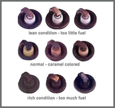

  • #8   18. jan 2025 #3 Der skulle gerne sidde en 72-75 dyse i, så hvis der sidder en 80 dyse f.eks. så kører den lidt for fed og så burde du gå ned i dyse. Når du har tændrøret af så tag lige et kig på farven, og se om du kan få en bedre idé om hvordan blandingen er. Men hvis den ikke ryger utroligt meget så er det nok ikke dysen.
