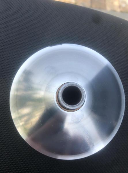

  • #13   18. dec 2023 #7 den originale pgo rem. Den er 738mm lang. Jeg bøvlede meget med mangel af topfart og mangel af udnyttelse på vario. Kørte med thansens kevlar "std" rem på det tidspunkt.
    Efter en masse forsøg endte jeg med den optimale rem til pgo. Std. Fik mit vario til at udnytte som den skal og i mit tilfælde en ekstra 10-15kmt(kan ikke helt huske om det var 10 eller 15, men minnimum 10)
