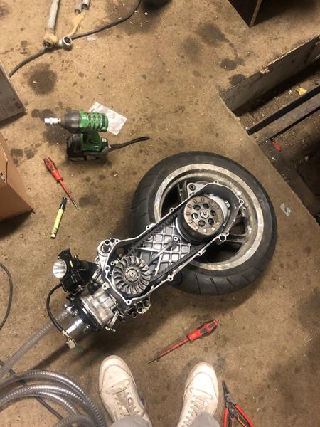

Hej. Hvordan kan det være at min scooter ikke kan køre remskiverne ud. Den kan knap nok køre dem 2cm ud inden den begynder at sprutte, selvom jeg har prøvet med flere forskellige trimfjedre, trykfjedre og koblinger....
sep 2018
aug 2022
Følger: 5 Følgere: 167 Scootere: 1 Emner: 22 Svar: 71
Cylinder: Polini Evo 2 LC ø12
Karbu: Stage6 26mm PWK
Krumtap: Malossi RHQ Rod 85
Studs: Polini 360 35mm
Kobling: Malossi Delta Rød Trim
Koblingsklokke: Stage6 Wingcooler
Trykfjeder: Rød
Vario: Malossi OR
Rem: Malossi OR
Remskiver: Malossi OR
Gearing: Ukendt Tun Gearing
Filter: Powerfilter
Tænding: Standart med BR9ES
Membran: Malossi VL14
Udstødning: Yasuni C21
Der er 4,7 grams ruller i

Og når den sprutter, så har det intet med dine remskiver, vario eller andet at gøre.
1. Har du målt squish?
2. Har du målt kompressionen?
3. Har du testet farven på gnisten? Er den orange eller blå?
4. Har du tjekket om membranen er tæt?
5. Er du sikker på at stemplet vender rigtigt?
6. Har du prøvet med den originale karburator?
