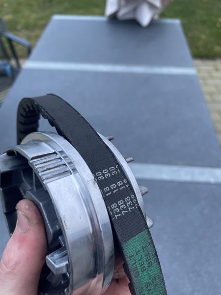

Jeg har nu længe haft problem med mine remskiver der nægter at lade remmen smutte gennem. Der mangler ca 2 cm i bunden af remskiverne.
Har prøvet alt dernede, har prøvet rigtig mange ruller 4g, 5g, 5,5g, 6g og 7g. Det har haft meget små påvirkninger på længden den kan komme ned. Så prøvet jeg med polini blæsehjul til variator og stylepro remskive. Det havde ellers ingen betydning overhovedet, så prøvede jeg dr racing 70cc som jeg lige har fået smidt på, det gjorde ellers ingenting heller. Hvis jeg har koblingsklokke på kan jeg sagtens skubbe remmen helt i bund. Så remmen er ikke for tyk? Tænker næsten jeg skal have en anden rem? Nogen der ved noget?
Takker

Kan remmen side helt i toppen eller er den for tynd og går længere ned?

Test om du kan få remmen helt ind til midten af remskiven, når du står med remskiverne i hænderne og koblingen/trykfjeder ikke er monteret.
Lav så samme test imens at kobling og trykfjeder er monteret.
