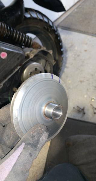

Rem går ikke helt ud på vario {{forumTopicSubject}}
Pgo hot 50 45er fra 2014 kørt 10.000km
Med pillet begrænsninger
80 dyse
Yasuni z
Malossi multivar
Gul trykfjede
Stage6 hård kobling fjeder
7.5g
Den går 80km/h på speedometer
Remmen vil ik gå helt ud på variatoren som kan ses på billedet, har prøvet med 6,7 og 7.5g ruller og det ændre sig ikke.
Har også skiftet til en ny polini kilerem og det hjælp hellere ik
Er der nogen der ved hvad det kan skyldes?

Køb evt thansen trex 110cc rem og prøv med.
Husk at shimme vario i så fald
For hård trykfjeder.
Slidte ruller.
Slidt rem.
For kort rem.
Begrænset lyddæmper ( den har du nok glemt ).
Du mister snart dit kørekort og køretøj.

Og har prøvet andre og det hjælp ik.
Kilerem er ny polini. Ingen forskel på den ny og gamle
Trykfjede malossi gul som var med i variator multivar sættet.
Har taget begrænsing i lyddæmpen og forrør med det samme.
Kan remskiven være begrænset eller?
Remskiven var begrænset på nogle Hot 50 i midt/slut nullerne.
