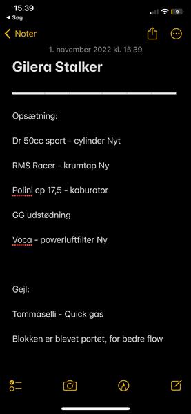

Hej SG
Jeg har fået samlet min stalker fra 2001 og ville høre om det er helt umuligt at køre polini Corsa med gg og opsætningen nedenfor? Og sidder der begrænsning i blokken eller kan jeg bare smide det der Corsa på og så bare køre? Og hvad dyse sæt skal jeg cirka have fat i?
Tak på forhånd smiley

  • #1   1. nov 2022 fra 50cc sport til polini corsa smiley smiley smiley
    Ja gg er alt for lille til der er nogen som helst grund til at fodre den med polini corsa.
    Polini corsa i det hele taget er lige så meningsløst som 50cc sport cylindre er.
    Hvorfor investere i tun tap og tun tænding og c16, for så at nøjes med en støbejerns midrace cylinder?
    Giver jo ingen mening overhoved. Medmindre man skal køre ræs i en støbejernsklasse. Ikke at jeg har hørt om sådan et ræs men hvad ved jeg smiley Det skal nok findes et eller andet sted.
    Hvis du skal køre med gg så sæt evt stage6 sport pro på, hvis du vil have så meget som muligt ud af den lovliglignende udstødning.
    Men hvis du skal køre med gg så er det vel for at få den til at se mere lovlig ud og lyde mere lovlig.
    i så fald burde du ikke køre med problemfilter.
    Der burde sidde en dellorto 17,5 phva på og en original filterkasse med stage6/malossi/polini/doppler dual layer sports skum i.
    Evt med indsugningstragten taget, men ikke nødvendigt.
    Du får præcis ligeså meget power ud af det som du gør ved at køre med larme filter på.
    Vil sige start med at finde ud af hvad udstødning du vil køre med.
    Udstødningen bestemmer hvor meget den larmer, hvor mange kræfter motoren har og hvor mange omdrejninger motoren kører med.
    Omdrejningstallet bestemmer også om du kan køre med standard tænding eller om du skal have innerrotor på.
    Når du så har besluttet udstødning, så tager du bare en cylinder der har så mange cc som muligt og som kører ved de omdrejningstal som udstødningen du har valgt.
    Du får f.eks. intet ud af at sætte en +5000 kroners hyperracing cylinder på så længe du har gg på.
    gg yder ved 7500-8500 omdrejninger.
    polini corsa yder først oppe ved 11500 omdrejninger.
    Så de to ting passer rigtig dårligt sammen smiley
