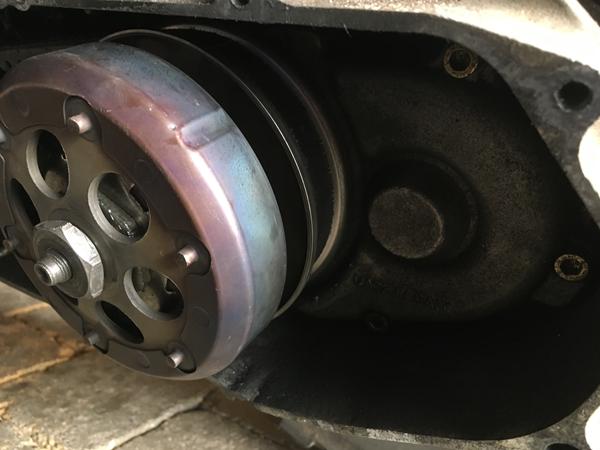

Mener der stod nogle mål på den jeg har i lige nu, kan eventuelt tage nogle billeder af den? Og laver self lige tusch tricket når jeg har tid.
