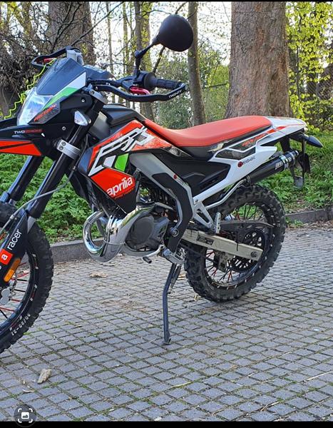

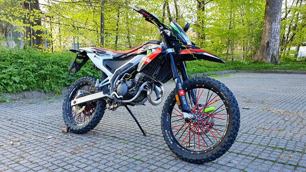

    Havde til enhver tid hellere fået en radical sport på. Men så igen det er også meget fed at være en af de eneste der kører på en maskine der kører virkelig godt smiley
    Har personlig lagt mindre end gennemsnittet for usd gaffel, progressiv støddæmper bagi, special dæk, rim stickers der matcher de øvrige dekaler, en udstødning der efter årevis ikke har en eneste rustplet osv.
    Kulfiber lyddæmperen giver en mere rolig lyd end den metalliske plingen fra en alu lyddæmper.
    Handguards der faktisk virker, spejl fra en ktm der ka foldes ned over styret ved behov.
    Skriver ikke det her for at rose mig selv. Jeg er sådan ligemeget.
    Det er knallerten og stumperne på den der objektivt set er både bedre, billigere og langt mere holdbare end det jeg ser og mærker på langt de flest andres maskiner hvor pengene er brugt med hovedet som hammer og mellemgulvet som analytiker.
    Mener jeg gav 1350 for radical sport krom carbon udstødningen.
    Super ydelse. God lyd. De fleste savler over udseendet på den og den har ikke antydningen af rust her efter 1 års kørsel.
    Min leovince derimod puke. Rykkede den af og satte std udstødning på istedet og solgte min leo billigt haha. Gad vide om den er totalt makrelfarvet idag eller køberen har brugt et hav af timer og penge på at renovere den siden da.
    Igen skriver ikke for at fremhæve mig selv som nogrt dydsmønster. Jeg begår satmer også fejl. Derudaf. Jeg har bare begået en del og lært af dem efterhånden og håber at ku advare folk fra at begå de mest gængse fejl.
    F.eks. at sætte 50cc sport cylinder på en knallert smiley big mistske medmindre man bor i et af de få lande hvor det faktisk er lovligt.
    Det kan måske hjælpe at jeg viser noget objektivt som har været billigere at lave end gennemsnittet for andre (og mig selv tidligere)
