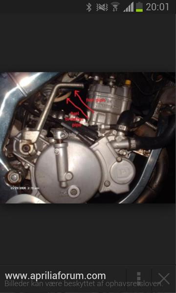

Hvilken årgang Senda er det?
Har den skrå skyllekanaler?
Ligesom denne cylinder?

Men at det vil gi lidt
Den er jo vildt begrænset, som den er nu.
Den mangler jo de 3 sidste gear til topfarten.
Du bør skifte cylinderen, hvis du har råd til det.
Så den har kølevand i siden af cylinderen?

Eller ser den sådan her ud:
http://www.willhaben.at/iad/kaufen-und-verkaufen/kfz-zubehoer-motorradteile/d50b0-motor-derbi-gilera-aprilia-piaggio-94052911?adId=94052911
jun 2012
Følger: 2 Emner: 16 Svar: 85
Så det er den der?
https://www.scooter-attack.com/shop/#!/en/Derbi/GPR-50/Cylinders/Big-Bore/MF2719202-Cylinder-Motoforce-Alu-Racing-80cc.html
Den vil give dig mere ryk i svinet.
Og de har masser på lager og så koster den under 1500,-

På gammel model motor, kan du ikke skifte skiftestjernen for at få 6 gear. Den har 4 originalt, og kræver en helt ny gearkasse for at få 6 gear.
