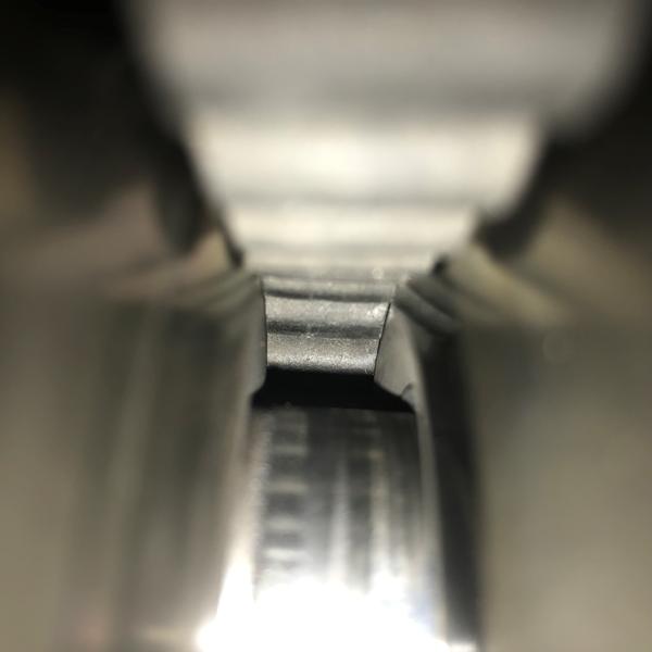

  • #12   31. okt 2021 Har fundet problemet hos os ihverfald..
    Ved nærmere inspektion kunne vi se, at remmen slet ikke går helt ned når remskiverne et slået helt fra ud (fra hinanden).. har vedlagt billede
  • #13   31. okt 2021 Det er ogs en del af det. Men varioen or blæserhjulet kan physisk ikke lukke nok
  • #14   31. okt 2021 #13
    Du har ret, der skal sandsynligvis laves løsninger både ved vario og remskiver.. har også en ide til variatoren, men den skal lige afprøves inden jeg deler noget smiley

  • #15   31. okt 2021 Hvis du tager noget af vario, så vær opmærksom på om remmen kommer til at forskubbes udaf.
    Hvis remmen kører skævt mellem hhv forreste bagerste remskiver, så holder remmen kortere.
    Man burde kunne tage lige meget af yderste remskive aka. blæserhjuleet, som man tager af varioen.
    Men hvis der ikke er plads til remmen mellem bagerste remskiver som billedet viser, så skal der en smallere rem i, og så skal der tages meget af vario/blæserremskiven foran før de kan samles nok til at bringe remmen i højeste gear.
    Hvis man skal have en glidende overgang fra inderst til yderst på varioen, så ender man med at ændre vinklen så meget at ... ja den smallere rem kunne selvfølgig vælges så den har en passende vinkel, hvis man kan få remskiver bagtil med samme vinkel.
    Ellers vil remmen slides hurtigere igen.
    Det er et meget sjovt projekt, jeg laver ihvertfald gerne smiley og ser på. Og bifalder en løsning på hottens cvt problemer.
