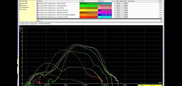

    Scr corse er mig bekendt kun en sport/midrace udstødning.
    Har set den i nogen tests på airsal sport 48mm cyllen med 21mm karb.

    Her screenshot af blandt andet scr corse på standard 50cc
