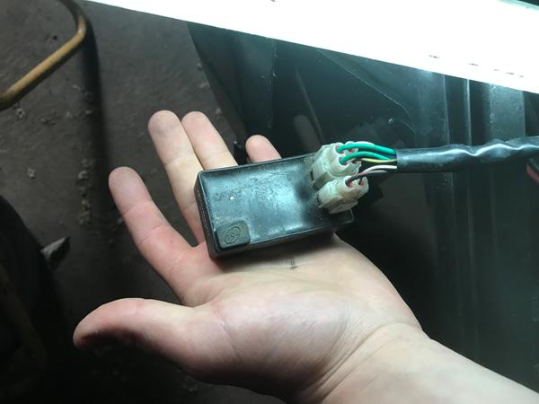

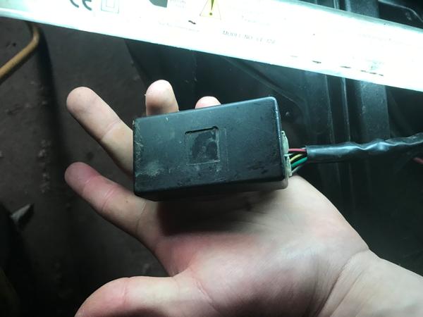

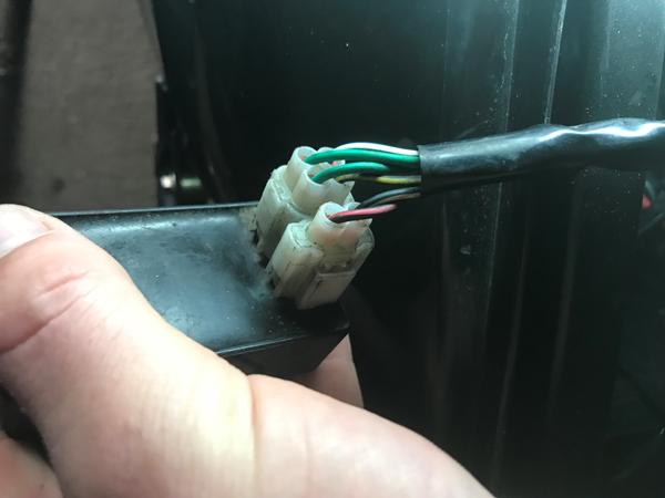

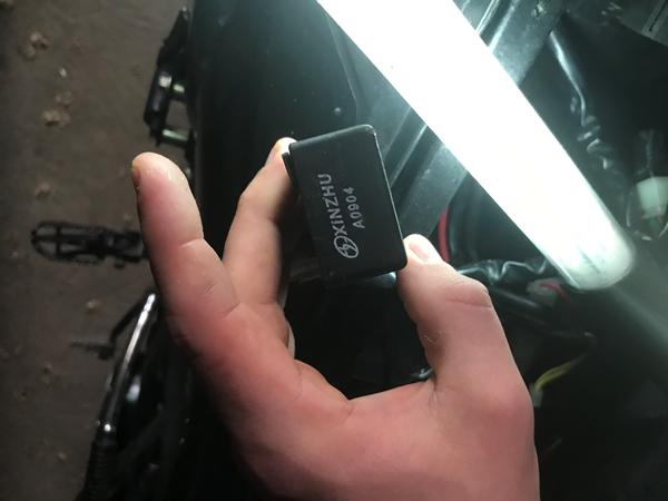

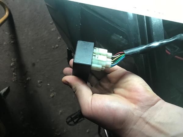

  • #1   2. jul 2021 2 takt og 4 takt gnister forskelligt så der er et nej også er der ac og dc tændings system sætter du en ac på et dc system så siger cdi knald og visker ikke mere men sætter du en dc på en ac sker der intet som i ingen gnist hvilken apollo har du lig et billede op at cdi så kan jeg se hvilken det burde være gerne en hvor jeg kan se lednings farver

    #2   2. jul 2021 Hopper lige ud og hiver sædet af, og tager nogle billeder.

  • #9   2. jul 2021 oki det er en ac lige1 min
