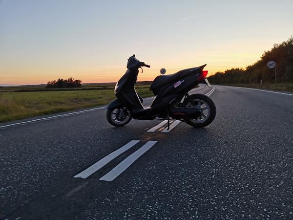

Jeg har en Yamaha jog r, som virkelig ikke gider at arbejd, jeg havde tidligere skrevet et opslag, hvad jeg kunne gøre, det resulterede i at jeg købte ny gearing,(std aerox) dette har ikke virket overhovdet den render stadig 50-55
Opsætning lyder på
Aerox gearing
Gg-udstødning
Malossi multivar
Pillede skive og luftfilterbegrænsnig
6,3 grams ruller
PLZ HJÆLP! smiley

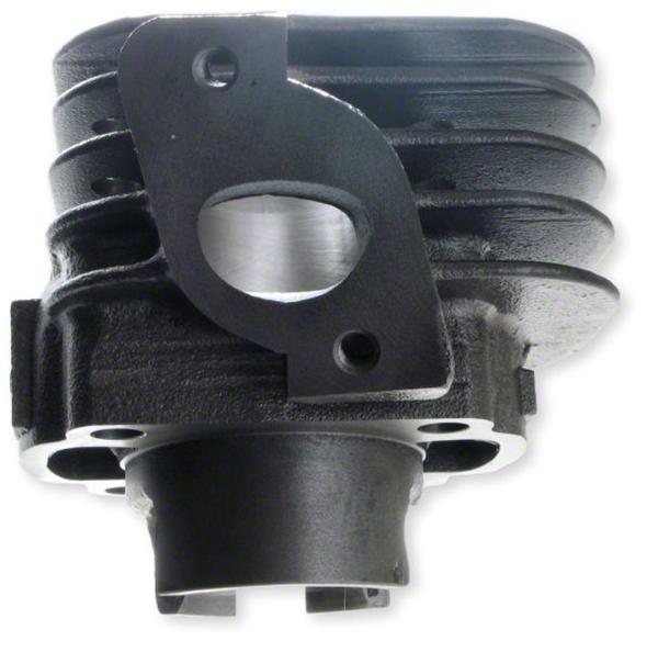

  • #5   18. sep 2020 Udstødningsporten i standard 30 km/t cylinderen er halv størrelse
    Se i billedet hvordan den er en halvcirkel i stedet for rund
    Det æder fuldstændig effekten i whatever udstødning du sætter på.
    Du vil få mere ud af at sætte normal standard cylinder på, end hvis du sætter en sports tun udstødning på en 30kmt cylinder
    De er ekstremt tamme.
    Cylinderen skal skiftes hvis du vil over 2-3 hk.
