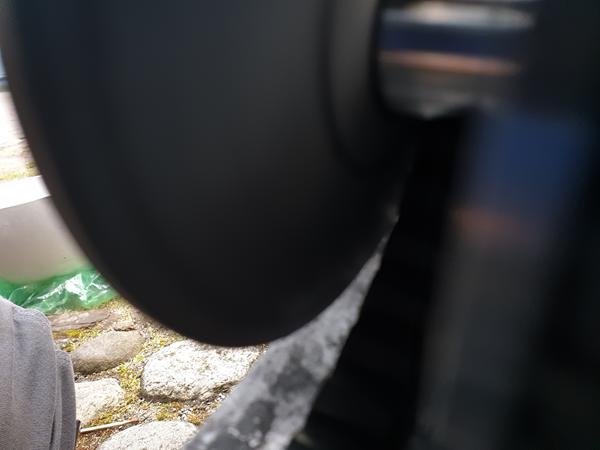

hvordan får jeg kileremmen til at køre helt ud på varioen den mangler cirka 0,4, 0,5 mm
jeg har shimmet varioen
og den er helt ude på kobling nu

- Nok ikke engang målbart..
Men for lette ruller, for kort rem, forkert shimmet kan være mulige årsager..

jeg har godtnok ik rodet så meget med knallerter med vairomatic men i min verden giver det god mening at man lige køre med en lille sikkerheds margin,
by the way har du fjernet skiven-begrænsningen i din variomatic for sider den der vil den jo naturligvis ik kunne trykke helt sammen som jo så gør den køre langsommer

Så kan du gøre det at du bestiller trykfjedér fra top performance også , de ikke aå lange som mange af de andre mærker , og det gør at hvis ikke fjeder ikke top performance i bag at du ikke kan åbne skålen helt , men hvis du skifter til top performance Trykfjeder så jeg sikker på du kan få det siste fart du mangler ....
