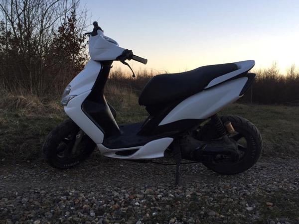

Står med en Yamaha Jog R, som jeg holder meget af, men vil dæleme gerne have den til at køre hurtigere... Tænker på omkring 80km/t, men fortæl mig hvad i synes og ved!
Opsætning:
ALT er std, undtagen fjernet skive, fjernet luftfilterbegrænsning, dyse str. 64 og en Gienelli Go.
Har planer om at købe mig en DR Racing 70ccm, men SKAL jeg købe en 19 eller 21mm Karburator? eller kan jeg bare dyse den std karburator op?

Pil den ud
Hvis du skal op på 80kmt, så skal du bruge disse ting:
https://www.msp-tuning.dk/scooterdele/yamaha/jog-r-ac/cylinder/r-setup-sport-o10-9k-supersport.html
https://www.msp-tuning.dk/scooterdele/yamaha/jog-r-ac/gearing/sekundaergearing-stage-6-minar.html
https://www.msp-tuning.dk/scooterdele/yamaha/jog-r-ac/karburator/karburartor-motoforce-racing-17-5mm-til-el-choker.html
Det er den sikreste og billigste vej til 80kmt.
Og du behøver hverken nyt vario eller kobling.
Så længe at du holder sig til 9K udstødningen og ikke 11K, så kan din krumtap sagtens holde.
