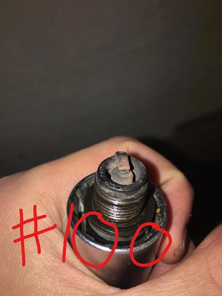

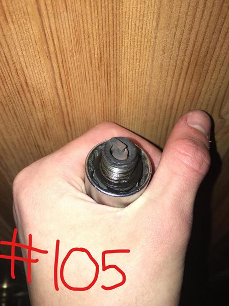

Hej jeg har lige sat en Stage6 24mm R/T Karburator på min hot 50, men jeg syntes den er lidt svær at indstille, selv om tændrøret er brunt, hakker den stadig på toppen, og kan ikke helt finde ud at om jeg skal længer ned i dyse eller højer op? fordi at farven ændres ikke så meget igen
min opsætning er:
Stage 6 streetrace 70cc
Stage6 24mm R/T med powerfilter
Polini speedcontrol variator med 5grams ruller
en anden trykfjeder
leovince tt handmade
billeder af tændrør i Kommentaren
