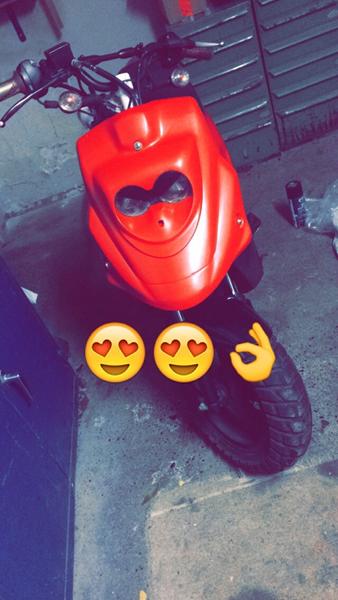

Hej SG
Hvordan kan få min hot 50 på baghjul
Der sidder følgende opsætning
70cc malossi cylinder
Malossi kobling
Gg udstødning
5,5g ruller
Ukendt tun variator
Standard karburator med 84 dyse i
Den køre speedometeret ud
Ca 84km/t topfart
Håber i kan hjælpe
