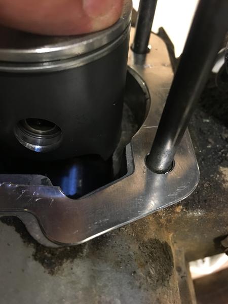

Hej af. Har lige modtaget mit 47,6 70cc til min derbi 4gears.
Men når jeg sætter stemplet og cylinderen på, og kører stemplet i bund, så rammer det en kant nede i blokken?
Er det en begrænsning, eller hvad?
Se billede.
Og kan man evt slibe lidt af bunden på stemplet?

Så kommer der ubalance i det.
Glid cylinderen ned over stemplet og prøv så igen.
Og husk for dælen da at måle din squish.
Den bundpakning er rimelig tyk og samtidig skæve, så den bør du klippe/skære til, inden du montere cylinderen.

Så sliber du imens at en an dine venner støvsuger.
Så kan det gøre med lidt vilje og god tid, uden at blokken skal skilles af.
Du bør nok skrue pinboltene ud, inden du går igang, så der er plads til støvsugeren.

Det burde jo ikke tage så lang tid, men burde jeg afdække nede i blokken eller kan støbsugeren tage det?

Mht stempel, så står der Hebo på toppen af det, og det er et Hebo cylinder

En alm. fil og så file langsomt.

Men der er jo noget galt hvis ikke det passer..
Det er unormalt at du skal file i blokken..

Men jeg fræser bare blokken, og hvis det så kører af lort til, så kan jeg jo altid sætte std. På igen

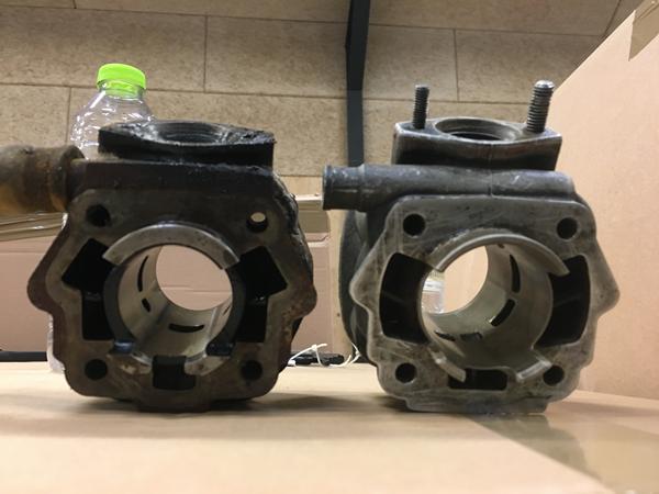

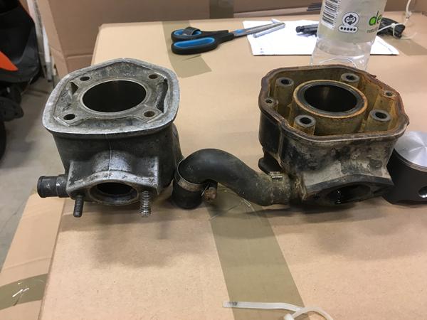

Det vil sikkert virke, men slet ikke som det skal.
Se skyllekanalerne.
De passer slet ikke til motoren.
