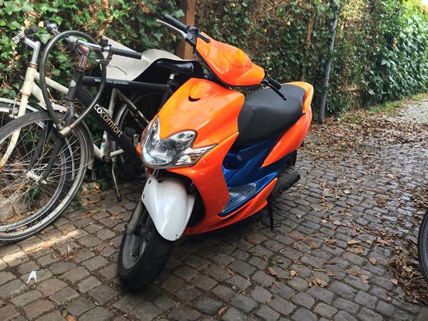

Jeg vikle høre om der var nogen af jer der viste om det er euro 1 eller euro 2 der passer til min jog R fra 05.
Og hvor meget hurtigere ville den kære med gg udstødning, den køre kun 35 med pillet ring.
