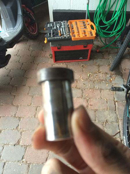

Hurtigt spørgsmål er dette gliderør begrænset?
For den burde da være glat? Scooteren køre også kun 42 med alle begrænsninger taget

er den okay?

Men så kan man købe et nyt glat gliderør.
Hvis du vil kunne du også købe en variatorskål med gliderør så du ved det passer sammen.
Hvis du har kørt længe med den begrænsning så er der måske slidt et spor på remskiven der hvor kileremmen har kørt på sit højeste punkt.

den køre stadig det samme (50 på speedometer) (42 køre den rigtigt)
den tager ikke omdrejninger nok når den kommer op i fart, det lyder som om den køre 20 når den når max. hvad kunne det være der gør at den ikke vil tage omdrejninger? eller køre stærkere...
den tager fat lige når den starter men har ingen når den rammer de 42

Også med det nye glatte glidrør kan kileremmen have svært ved at komme forbi dette slidmærke eller måske kan de pins der sidde inde ved de bagerste remskiver ikke komme over slidmærker.
Prøv og kør ned af en bakke med fuld gas og se om du kan komme over punktet.
Eller skil variatoren ad og kig på det og se om de bagerste remskiver kan komme helt fra hinanden eller om der eventuelt er en yderligere begrænsning.

Hvis tænderne på den yderste remskive bruges af starterdrevet til at starte motoren med så kunne det jo godt have noget at sige, ved dog ikke om det har den store betydning hvis det kun er én tand som er knækket.
Men prøv og læg mærke til når du starter med elstarteren om der er problemer af og til.
