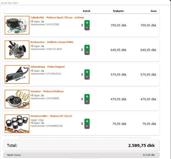

Der er bare en portet Polini Sport..
jan 2009
jul 2011
Den er bare ikke pengene værd..
jul 2013
Følger: 18 Følgere: 74 Scootere: 5 Emner: 36 Svar: 129
jul 2011
Corsaen er 65% dyrere end Sporten..
Du får IKKE 65% mere effekt.. Nærmere 15-20%..
- Den ekstra effekt kan man få på 5-10 min. Med en dremmel helt GRATIS..
Tager man så R-Setup 70cc Sport med i overvejelsen, går det endnu mere galt..
Den yder nemlig tættere på Corsa, og koster endnu mindre end Sporten..
Så derfor er Corsa ikke pengene værd..
- Har du en anden mening, så er det DIG der er på tværs, for dette er simpel fakta..

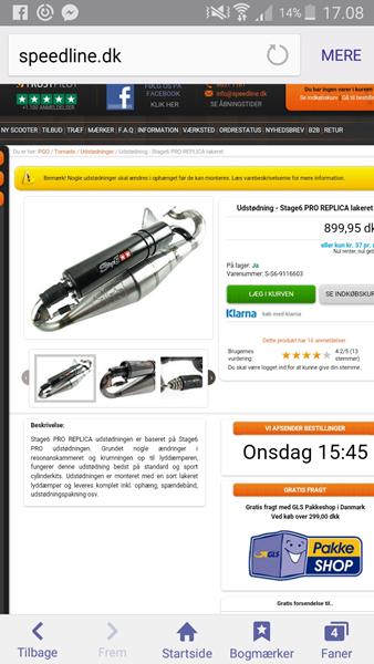

Replica udstødningen passer fint til 50cc standard og 50cc sport.. (Hvilket det er lavet til).
Den kan godt køre på 70cc sport, men det kan en Yasuni C30 også.
- Det er bare lige så lidt optimalt..
Altså selv den originale udstødning kan køre med 70cc sport..
Men det er for dumt at betale for noget der begrænser din cylinder, og så er det sq ligemeget hvor meget du betaler for det..
Og at smide en 21mm karburator på en udstødning som ikke kan komme af med luften hurtigt nok er da også for dumt..
Jeg ville ha skrevet et længere indlæg senere idag når jeg får tid, med hvorfor du skal vælge hvilke dele.. Men det ved jeg sq ikke helt om lysten er til, nu hvor du mener du selv ved bedre..

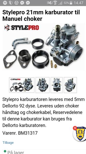

jul 2011
Hvis der er stor modstand (lille hul) i udstødningen, kan det være lige meget at der er (stort hul) lille modstand i karburatoren.. For så kan motoren ikke udnytte det..
Ud over det vil hastigheden gennem karburatoren så blive for lille, og der vil derfor være for lidt vakuum til at suge benzin op af dysen.
Så skal du køre med større dyse for at få den rigtige blanding i mellem og top området, som så bevirker at den vil pludre og hakke (gå meget ujævnt) ved lav gas i lave omdrejninger.. Da karburatoren vil virke for stor.
- Så alt i alt en meget dårlig løsning.

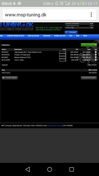

11K er LANGT kraftigere end GG, og også kraftigere end Yasuni R..
Kan klart anbefale 11K..

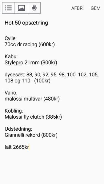

Så hvis jeg kan be dig om at sammen sætte en opsætning kunne det være rart
jan 2009
priser variere meget efter hvilket mærker du vælger men der er mange gode billige på marked
men det er det du skal bruge
fordi jeg skriver et cyllekit med kun en stempelring er at det yder meget mere og mere omdejnings villige og vil spille godt med det andet f.eks 11k uds 21mm og et godt poverfilter justere rigtig med den rigtige trykfeder rullevægt og trimfjedre vil den rykke på baghjul bare ved at give gas og det er ikke så vigtig om cylinderen hedder malossi mhr italy racing Athena eller polini
