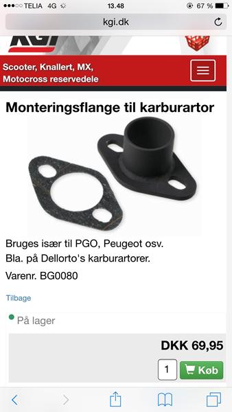

HEEY. jeg har lige skiftede kaburator og cylinder i dag men den kan bare ikke starte.. altså jo men så skal jeg holde en hånd for ved luft indgangen og have choker på hele tiden hvad kan de skyldes ? har prøvet med 90 dyse og 83 dyse... opsætning
malossi sport 70cc
delorrto 21mm
multivar 5,6 grams
gul trykfjedre
gg

Men derfor burden den sagtens kunne både starte og køre med en #90..
Den er sikkert utæt et sted..
- For du har selvfølgelig grund indstillet luft/blandings skruen inden du starter?
Følger: 4 Følgere: 18 Emner: 71 Svar: 746
Hmmm i har vendt stemplet rigtigt??.
