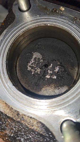

    #5   9. mar 2025 Jeg har fået åbnet den op bare en lille smule og der er et hul i stemplet??

    #6   10. mar 2025 Hul, eller bare mærke fra støbningen?

    #7   10. mar 2025 det er et hul lige i midten det går nok ned nogen få mm. jeg åbner den helt op idag og kigger efter revner eller ting som det. det kan også være den bare er blivet så slidt den gav op smiley

    #8   10. mar 2025 Jeg har lige haft nogen venner forbi med meget mere viden end mig og de siger at min cylinder ser rigtig flot ud og det nok ikke er den. De siger dog at de måske kunne være krumtappen fordi når man snorer på tændingen er den lidt hård på et specifikt tidspunkt og så efter bliver den nem at snorer igen og sådan bliver den ved. Nu har jeg bare ingen ide til hvad det kunne være igen haha
