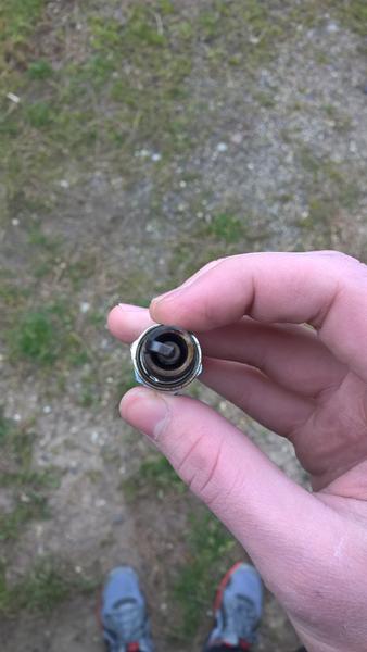

Billedet viser, hvordan tændrøret ser ud lige nu, med dyse 88.
Med 98 så det hele sort ud, men her er kanten begyndt at blive gylden.

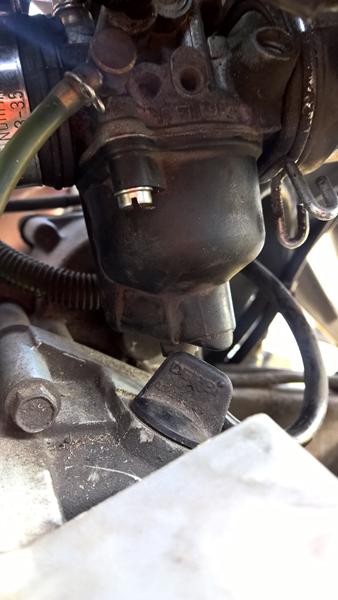

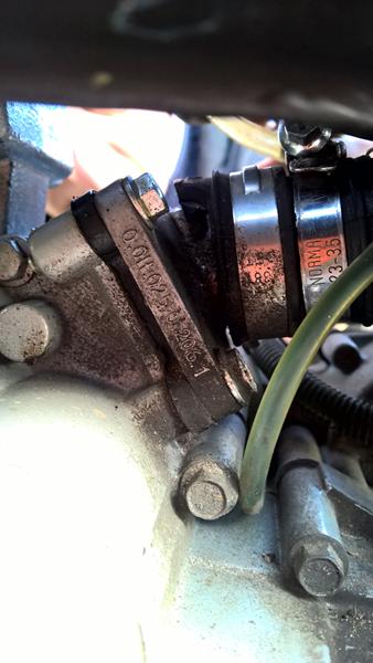

    #8   8. apr 2015 Jeg er lige lidt i tvivl, så smider lige et par billeder op, for at være 100% sikker på, hvor den plade er. Og skal hele karburatoren af, eller er det nok at fjerne udstødningsrøret, og så burde det være muligt at komme til?

    #9   8. apr 2015 Billede 2

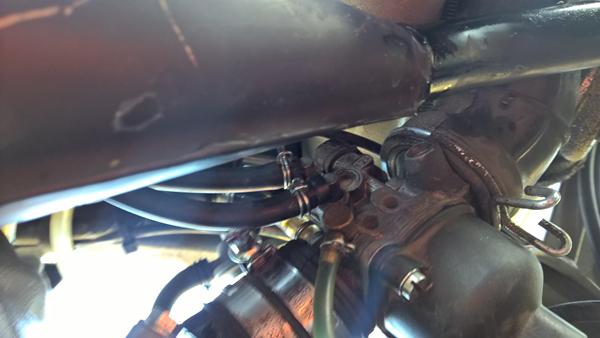

    #10   8. apr 2015 Billede 3

    #11   8. apr 2015 Med billede 3, forsøgte jeg at tage et billede af toppen, der var bare svært at komme til for udstødningsrøret
  • #12   8. apr 2015 Du skal have hele karburatoren af

    #14   12. apr 2015 Hey, undskyld for først at komme med en opdatering nu, men har ikke haft tid til at kigge på knallerten før nu smiley
    Jeg har fået skilt det hele ad, men kan slet ikke se den plade der?!?!
    Jeg har lavet et nyt forumemne for det, klik på linket for at komme hen til det, og se nogle billeder jeg har taget af det smiley
