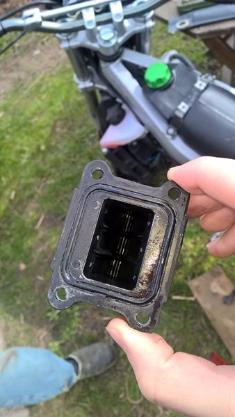

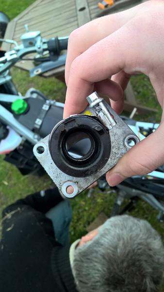

Hej Scootergalleri
Jeg har efter anbefalinger villet forsøge at fjerne den plade, der eftersigende skulle sidde mellem membranen og studsen, nu har jeg så skilt det hele ad, men kan ikke se noget som skulle være muligt at fjerne??!
Det er en Aprilia SX50, som minder meget om en derbi senda og forskellige andre knallerter, hvis nogen skulle eje en af dem i stedet.
Se billederne for eventuelt at kunne udpege hvad det er jeg skal fjerne, hvis man vil se et billedet fra et andet sted end de viste steder, så bare skriv smiley

  • #5   12. apr 2015 Den skulle sidde i mellem studs og membran. En tynd plade med 4 huller i til boltene der holder studsen, og så et 6mm huld ca i midten smiley

  • #7   12. apr 2015 Der skulle osse sidde en plade imellem studs og membran. Denne der skulle være en begrænsning, men nu ved jeg at på fx en gilera stalker, med præcis den samme dellorto kaburator, om det så er 12, 14 eller 17,5mm. Så køre de af lort uden den messing en som der sidder i den kaburator du smed et billede op af smiley

    #8   12. apr 2015 Den plade er sku ikke til at se noget sted smiley

    #10   12. apr 2015 Jeg er begyndt at smide skidtet sammen igen, uden den messingplade der. Har ikke fået fjernet begrænsningen mellem studs og membran, går ud fra den ikke er der(??) Da den ikke er til at se.. Hvor stor dyse tror i cirka der skal i?

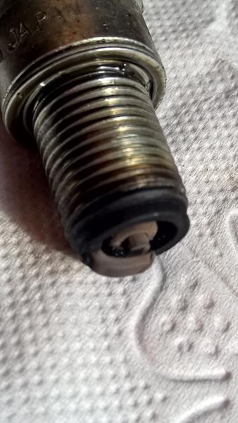

  • #17   12. apr 2015 Du skal højere op i dyse vil jeg mene, tjek evt tændrør.
  • #18   12. apr 2015 Ud fra din opsætning vil jeg sige du skulle købet et dysestæ mellem 80 til 100

    #19   12. apr 2015 Altså vi startede med en dyse 98, her efter prøvede jeg 92, så en 88 og nu en 80, og den har bare kørt bedre og bedre, for hver gang jeg er gået ned i dyse.
    Kan prøve at smide et billede ind af tændrøret i morgen.
    Ved dyse 88 fjernede jeg den messingplade i karburatoren, hvorefter det hjalp en god del, så skiftede jeg helt ned til 80, som hjalp en hel del.

    #21   13. apr 2015 Så kommer der et billede af tændrøret, og dette er med det setup som jeg beskrev tidligere, inklusiv dyse 80

    #22   13. apr 2015 Kommer lige med endnu et billede.
