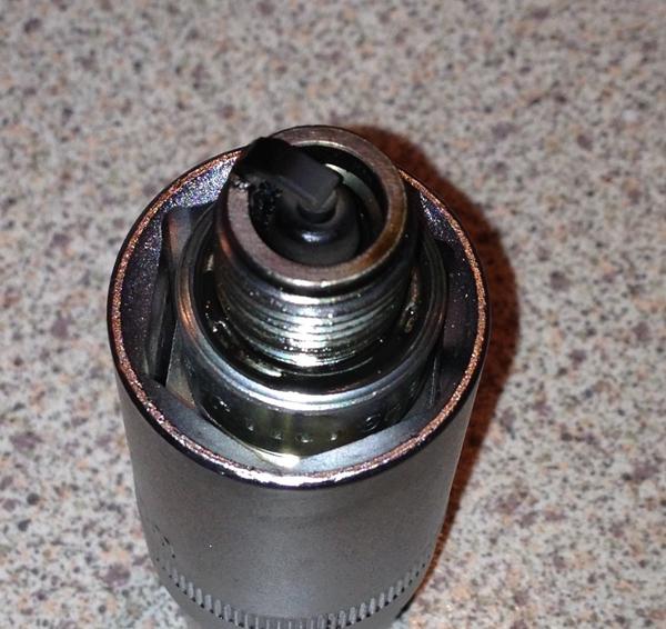

    Sådan her så den ud med 88-90 dyse hvor det gik galt. Det er BR9HS
  • #10   13. feb 2015 Den forbliver sort selvom jeg renser med stålbørste og en klud, er det normalt?

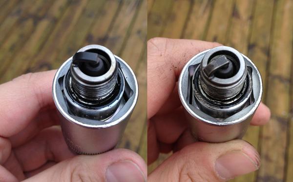

  • #25   13. feb 2015 Til venstre er den ikke renset og til højre er den renset med stålbørste og klud.
  • #26   13. feb 2015 Nu kan jeg se der er rigtig meget olie på tændrøret.

  • #27   13. feb 2015 Husk at alt dyse tilpasning, skal gøres på lige strækning og med fuld gas smiley
  • #29   13. feb 2015 En motor bliver meget varm? det skal den?
  • #30   13. feb 2015 Den bliver så varm at det ryger fra motorblokken i vådt vejr og det ryger fra udstødningen når den er slukket og stinker af brændt.

    Har lige læst mig frem til at hvis tændrøret er sort, så er det muligvis fordi varmetallet er for højt. Skal jeg skaffe mig en 8'er? smiley
  • #36   14. feb 2015 Så en 9 tændrør vil gå an alligevel? smiley Mit tændrør har lidt olie og er lidt våd, så den mangler i hvert fald ikke benzin og olie smiley

  • #40   14. feb 2015 Tændrøret er rigtig mørk brun og den blev slet ikke så varm som den plejer. Så det går vidst i den rigtige retning.

  • #80   20. feb 2015 17.5mm burde være ok til en sølle sport opsætning smiley der er jo også nogen der kører med 12mm.
  • #81   20. feb 2015 Lol 12mm smiley
  • #84   21. feb 2015 Tråd starter.. Prøv at smut ind og se opsætningen på min hot..
    Eller læs her
    Dr racing 70 cc
    Dellorto 17.5 med 110 dyse
    Standard luftfilterkasse med fjernet tragt
    Tp powered udstødning
    Og den kørte bar godt!!
    Jeg prøvede os og smide en 90 dyse i.. De kørte bar dårligt...
    Så i min optik køre du med alt for lille dyse...
  • #85   21. feb 2015 Tror mere det tyder på din kunne være utæt et sted smiley
  • #86   21. feb 2015 Den kan slet ikke køre med 100 dyse, den sprutter og hakker og tændrøret er sort smiley har hørt andre med lignende opsætninger at de kørte med 80-85 dyse. Det er forskelligt fra maskine til maskine.
    Den kører fint med 85 dyse nu, men skal stadig længere ned i dyse.
Er den brændt sammen?
