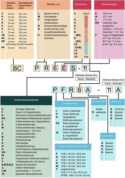

Jeg har lavet en FAQ om hvilket tændrør man bør vælge på hvilken cylinder, da der stadig kommer mange scspørgsmål om dette.
Hvis du har installeret en anden cylinder, så er du i de fleste tilfælde nødt til at bruge et andet tændrør. Ellers kan tændrøret sode til eller det kan endda føre til beskadigelse af stemplet på grund af overophedning.
Et for koldt tændrør giver mere varme i topstykket (= Tændrøret soder til) og et for varmt tændrør giver mindre varme i topstykket (= Fare for at brænde stemplet af pga. overophedning).
Dette gælder:
For NGK: B6 (glødetal 6) B7 (glødetal 7) B8 (glødetal 8), ES (langt gevind) og HS (kort gevind)
Eksempel: NGK B8ES er et NGK tændrør med langt gevind og et glødetal på 8.
For Bosch: W2 (glødetal 9) W3 (glødetal 8) W4 (glødetal 7), CC (langt gevind) og AC (kort gevind)
Eksempel: Bosch W2AC er et Bosch tændrør med kort gevind og et glødetal på 9.
Der fines også radiodæmpede tændrør. Fordelen ved dem er at de ikke sender forstyrrelser ud der kan forstyrre f.eks. telefoner og trådløse netværk du kører forbi. Hvis du bruger omdrejningstæller skal du normalt også vælge et radiodæmpet tændrør. Ellers får du forstyrrelser i omdrejningstælleren. For at få et radiodæmpet tændrør skal du både for NGK og Bosch tilføje et ”R” i nummeret. F.eks. BR8ES eller WR2AC.
Der er to typer af tændrør, nemlig "standard" og "racing". Forskellen mellem racing- og standarttændrør er at racing-tændrør giver en mere stabil gnist ved højere hastigheder, og de renser bedre. Racing-tændrør anbefales til hårdt tunede motorer.
