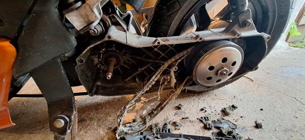

Hej jeg har en jog r med denne opsætning
Stage6 mk2 sport pro 70cc
Doppler endurance krumtap ø12
Polini CP 21mm
Powefilter
Stage 6 studs (Indsugningskit stage 6)
Stage 6 membran (Indsugningskit stage 6)
Yazuni c10
Stage 6 14/41 sekundær gearing
Malossi MHR OR Kit (5,5 grams) (19x15,5)
Polini blæserhjul
Malossi Delta clutch 107mm
Malossi Delta klokke
Gul trim og trykfjeder
101 Octane ubegrænset cdi
Stage6 SKF krumtapslejer
Dyse 108
Problemet er at jeg kørte med åbent kickstarterskjold (det var sådan jeg købte knallerten) og så skiftede jeg til lukket, så der ikke kom grus og skidt ind. Men så efter nogle uger sprang min rem malossi mhr kevlar rem. Og så tænkte jeg jo at det var på grund af at min variator kobling og rem blev alt for varm så jeg satte mit gamle på igen som der er et str8 kickstarterskjold med en masse huller. Jeg kunne godt tænke mig at sætte det lukkede på igen. Men kan jeg gøre det uden bekymring for remmen og alle de andre dele der inde? Og var det bare en tilfældighed at min rem sprang fordi det regnede på det tidspunkt og det var ikke særlig varmt i vejret. Tak for den hjælp i kan give
