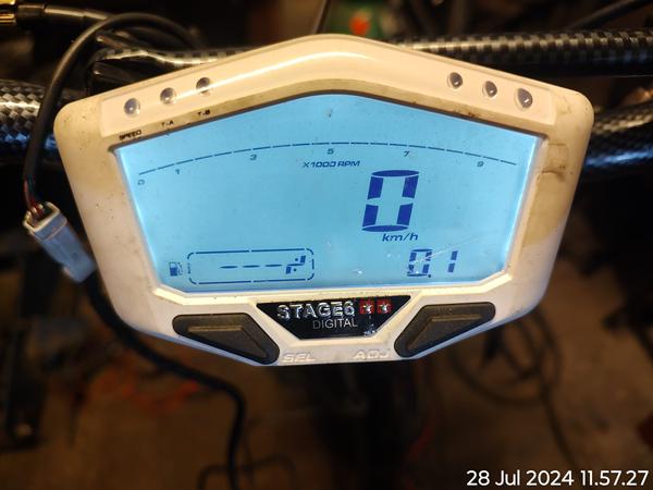

  • #2   28. jul 2024 Det selvfølgelige oppe ved speedometer vi snakker, og på selve stage6 universalt speedometer er der ikke nogle dedikeret stik til dette? så fatter ikke helt hvordan man sætter tankmåleren på min Neos fra før 2007 i forbindelse med speedometer, som har målerfunktion i instrumentet, så det hvordan man sætter det i forbindelse med hinanden mit spørgsmål angår? Og det er helt korrekt at der kun er 2 ledningen til måleren.

  • #4   28. jul 2024 Jeg har lige tjekket og det en grøn og sort ledning som ender oppe i et stor mulitistik, har også lige taget et billede af det pågældende speedometer, som du kan se til vestre er der en benzin indikation ting? Så det må jo være muligt at tilslutte det ?

  • #9   29. jul 2024 Jeg har arbejdet lidt på dit problem nu , og hvis du trykker på linket så bliver du linket hen til et fotoalbum med et billiede , på det billiede har jeg skrevet hvordan jeg mener det skal gøres , og min mening giver i værtfald god mening , da det netop kun skal bruges et enkelt ledning fra dit stage6 Speedometer , og så det enda en ledning som kun kan bruges til Stellet . ( Jord ledning )
    https://www.scootergalleri.dk/fotoalbum/off-topic/133408-bliver_snart_slettet_igen__stage6_mki__
    Som sagt mener jeg ? det er sådan benzin måleren skal sluttes til på ….. se måden på billiedet ……..
  • #10   29. jul 2024 Halløj tak for du ville tage dig tid til det, stor hjælp, forhåbentligt gør det jeg får benzinmåler på mit stage6 speedometer nu! Hvad angår ”det satans lille problem” hvem end det er? tror jeg ikke det får den store betydning lol
  • #11   29. jul 2024 Selv tak.. Jeg hjælper gerne , Faktisk syndes jeg det er forkert hvis en person ser emnet og lige frem følger med i hvad folk fortæller problemet evt kan være , også personen kender svaret , og selv efter flere dage har emnet ejer stadig ikke fundet frem til fejlen, og lade en sætte i flere dage med et problem som kun vil tage 2-3min at skrive for at det så går iorden alt sammen , det syndes jeg ikke er okey … for det kan betyde nogen gange betyde meget for den enkelte person alt efter hvor nørdet han er omkring sin scooter… så der mener jeg det best at fortælle det hvis man kender til det enkelte problem hvad det så end måtte være …
    Jeg prøvede faktisk idag på Aerox for sjov at sætte em koso benzinmåler til , og der brugte jeg kun de 2 ledninger sommer på måler som sidder i selveste tanken , og plus ledningen fra tankmåleren skulle på en konstant plus ( bruge mit batteri her ) og minus ledningen fra tankmåleren skulle på min Koso benzinmåler , også skulle Koso benzin måleren konstante plus også på batteriet og den anden plus til en kontakt for tænd og sluk , og sidste så skulle Koso måleren minus sættes på stellet …. Også der virker det hele som det skulle ….
    Så jeg er sikker på hvsi du bare sørger for at sætte selveste den stel ledning der er på tankens.målen sammme med den sorte ledning på din stage6 speedometer , også den anden ledning på tankens måler skal sættes til Konstands plus , evt brug den konstante plus som dit stage6 speedometer bruger , så brude det virke , fordi jeg mener nemlig ikke du behøver at skulle Kalibrer dit speedometer for at den ved hvordan Fuld - mellem - Tom tank skal fremstå i dens visning…
  • #12   29. jul 2024 Ja selvfølgelig det er at foretrække hvis folk gider give en hjælpende hånd/forklaring på hvordan og hvorledes man skal gøre, her var din løsning perfekt, dog skal jeg kalibrere speedometer så den ved hvor meget benzin der er i tanken nu viser den 100% men nok nærmere 50% i realiteten, men det kan man hvis ordne under indstillingerne på speedometer så vidt jeg kan læse mig til, Så jeg ved os hvad jeg skal lave i morgen og forhåbentligt jeg når blive helt færdig med mit Yamaha Neos projekt.

  • #14   29. jul 2024 Ja selvfølgelige det sku træls ikke at have benzinmåler så det fint, igen tak for hjælpen, FYI hvis nogen andre har stage6 mk1 speedomenter sider den sorte ledning som skal bruges til benzinmåler på RPM kablet en meget lille ledning der stikker lidt ud.
