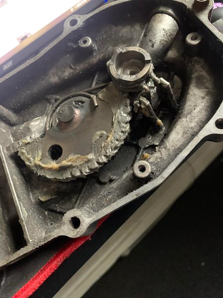

Hej,
På to ugers tid har min Hot smadret 3 kickstarteraksler.
Tænderne bliver totalt ødelagte og kickstarteren bliver nede og skal sparkes op. Desuden drejer den ikke engang på motoren.
Her for nyligt har jeg købt en ny gribestjerne til vario (Den gamle var helt slidt op) og det har ikke haft nogen effekt på problemet.
Hvad kan problemet være??
En ting er dog helt sten sikkert.
Du mangler at smøre de skrå tænder på kickstarterens gribestjerne og du mangler at smøre den pind som den glider rundt på.
Tag et billede af din kickstarter, indefra.
Så tegner jeg lidt på dit billede og markerer hvor du skal give den rigtig fedt.
Ikke WD40, kædespray eller andet af den slags.
Det skal være rigtig fedt, som det der er i en fedtpatron.
Husk at alt skal gøres rent for støv og snavs, før du tilføjer fedt.

Du kan ogs se i denne video hvordan man skiller det af, samler og smører det ind rigtigt det er dog et stalker kickstarter skjold men det sgu mere eller mindre det samme så den kan du sagtens følge.
https://youtu.be/TLaqSR0g-Eo?si=k1eFh53ZD9N299Cx
og som #1 Ogs siger sørg lige for at få det renset fra snavs/støv og gammel fedt så det ik klumper sig op ,og jeg står ved at sige en dåse bremserens og en pakke vådservietter kommer man langt med når man fjerner gammel olie/fedt.

Den bøjle der er på billedet, den skal du rense for fedt og du skal rense den rille som bøjlen drejer rundt i.
Rillen og bøjlen skal være helt ren for fedt og helt tør, så bøjlen laver lidt modstand, når griberhjulet drejer rundt.

Og følg nu denne video og gør det skridt for skridt afmonter det hele og så sæt det på igen ordentligt og med den korrekte mængde fedt
https://youtu.be/TLaqSR0g-Eo?si=FrVGBGAvN4D2R1_6
Find tiden 6:53 i videoen.
Den bøjle han har i højre hånd, den skal være tør og ren og det skal det spor som den glider rundt i.
