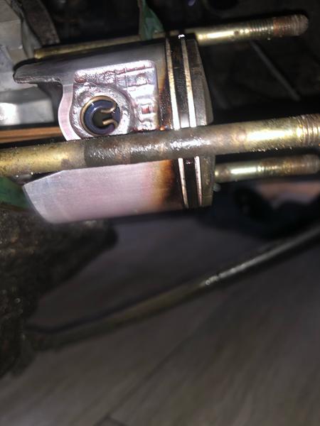

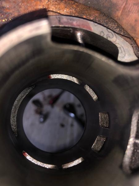

Tag din cylinder af og se om dit stempel er brunt.

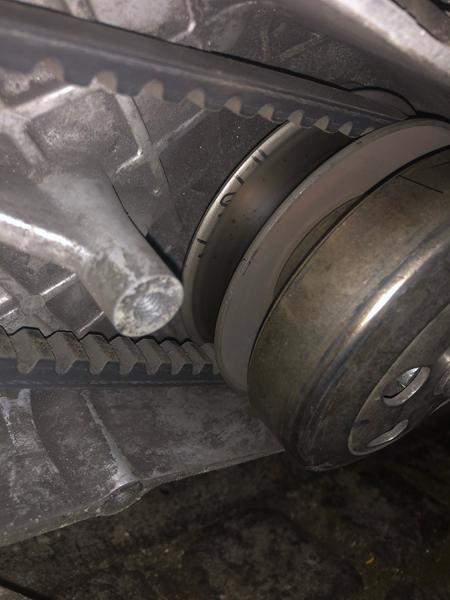

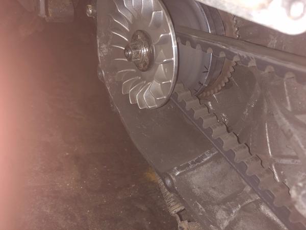

Og tegn på dit vario, så du kan se om remmen kommer helt op.
https://www.youtube.com/watch?v=zu26jPHR9b8&t=3s
Her kan du se hvad jeg mener med at tegne på vario.

Det svarer lidt til at du kører rundt med en begrænser på 1mm i dit vario.
Du mangler også at tegne ende ved midten af vario.
Du har kun tegnet ude ved kanten.

Husk lige at du nok skal ændre på koblingen, når du bruger shimskiver.
Og at det i mange tilfælde kræver en halvhård trykfjeder, at presse kileremmen helt ned til vario bøsningen.

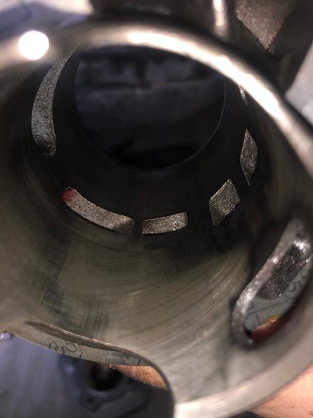

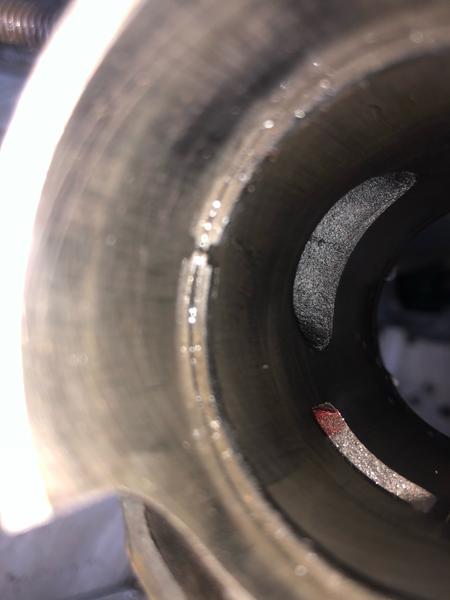

Det er ofte sådan, at honingsringene er slidt væk, når stemplet ser sådan ud.

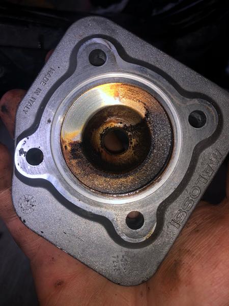

Det ligner at du tæver en kold motor og at din oliekvalitet er for dårlig, for fed en blanding eller forkert dyse. Måske tilstoppet luftfilter, siden at dit topstykke kokser til.
Du kan finde billeder med tilhørende diagnose ude på nettet.
http://www.mmec.net/diagnostic.htm
Se hvad der står omkring det nederste stempel.
Det kaldes "Blow By"

Du bør overveje at skifte til en 47,6mm alu cylinder med 2 stempelringe.
De holder ekstremt længe.
