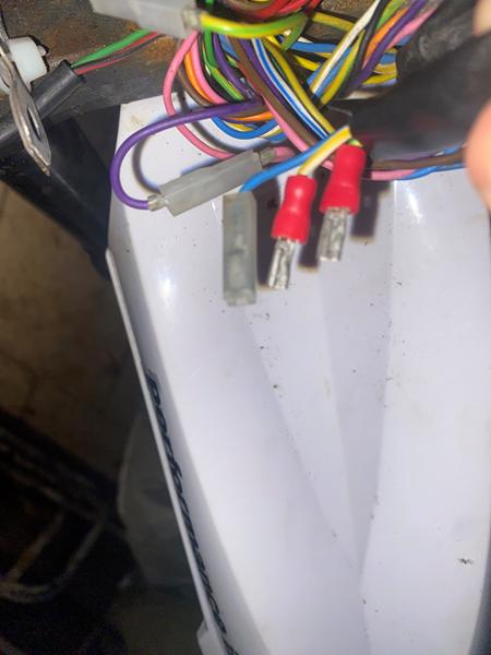

Hej har denne derbi senda.
Har købt ny forlygte til den, men den lyser ikke det er en led forlygte og den tidligere var en halogen lygte( den virkede fint så ikke noget med at der ikke kommer strøm)
De tre ledninger 2rød og en blå er på knallerten.
Hvorfor virker det ikke?
Har brug for hjælp
Kan jeg have byttet om på ledninger fra knallerten
Led lygten virker med en jump starter

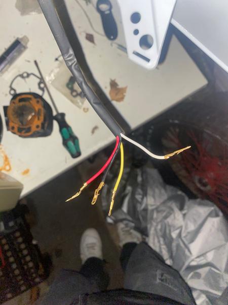

    #1   16. jan 2024 Det her er selve lygten
  • #2   16. jan 2024 din ny lygte skal have dc din knallert laver ac

    #3   16. jan 2024 Og hvordan gør man det? Transformer?
  • #4   16. jan 2024 ja eller tager strøm fra batteri
  • #5   17. jan 2024 Eller der skal bruges en ensretter der laver veksel strøm Ac om til jævn strøm Dc men der skal også sættes en kondensator mellem minus og plus for ellers så kan der ikke trækkes nogen ampære eller spænding efter ensretteren, men det bedste vil nok være at lave det med en volt regulator, altså så lyset har en form for spændings regulator, men en anden ting det er jo at de led dioder ikke udvikler nogen varme i lygten så når det sner om vinteren så vil sneen ikke smelte på lygte glasset så kan du intet se når lygten er fuld af sne

    #6   17. jan 2024 Tak for hjælpen men dækkene jeg har på er ikke til sne så sne og regn undgår den, så meget som muligt
