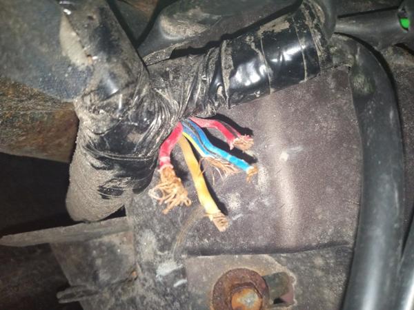

nogen der ved hvad den røde/sorte ledning er til ? er igang med at samle ledninger efter knallerten har været stjålet og fatter hat af hvad de har klippet. de 4 ledninger til tændingslås giver fint mening også i forhold til lednings diagram men den røde/sorte kan jeg ikke lige få øje på hvad skulle være. alt el virker bortset fra elstart, men den starter ikke på kick så jeg mistænker også at der er noget galt med stelforbindelsen. er der nogen der har noget input til hvad der foregår?

  • #4   23. okt 2023 hej Dan, ledningsnettet er tip top, den har stået inde næsten hele sit liv og er fra 2016. jeg har mekaniker service manualen i .pdf hvis du er intra. det elektriske diagram er på side 393, men jeg tror ikke man kan lægge pdf filer op på SG. kan sende den på mail hvis det er. jeg er mongol til EL har aldrig fattet det helt store af elektriske diagrammmer bortset fra helt basic ting. i forhold til at følge ledningerne - det har jeg gjordt så vidt som muligt uden at splitte ledningsnettet ad, men altså så vidt som jeg kan se ligner det at de ledninger som du kan se på billedet kommer direkte ud af lednings nettet og er dedikeret til at blive tilstluttet under front skjoldet på EN eller anden måde. jeg har lige kigget yderligere idag og der er sku også en eller anden sort ledning af ekstrem lille diameter der sidder og stikker ud. det ser fucking mærkeligt ud. hvad er dit råd? splitte ledings nettet ad? jeg vil gerne så over det laveste gære magter næsten ikke at skulle pille skjolde af osv osv for at gå det igennem eller evt skifte det. Vh Ivar
