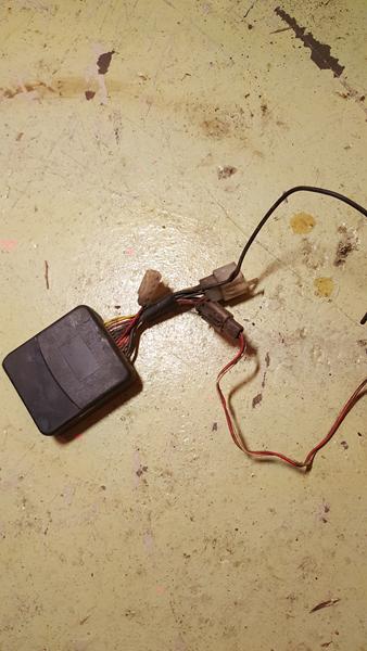

Hejsa folkens. Jeg er i gang med at skifte ledningsnet på min hot 50, og jeg ville bare høre om der er nogen der ved hvad fanden den del her er?? Den sad koblet til på den scooter det "nye" ledningsnet var på, og i selve nettet er der et stik som kun er til formål ved at passe til den. Har kigget hele diagrammet igennem, men kan slet ikke finde et stik med den kombination af farver som det har (B/W W/B R Y/O B O Lb G). Håber der er nogen der kan hjælpe mig. Og nu hvor vi er i gang, så er der også en rød ledning med en hun rund kabelsko i den ene ende, og en kabelsko i den anden ende. Kan slet ikke huske hvad den røde ledning skal kobles til???
På forhånd tak

Der skal sidde en sikring ved det ene stik og ledningsnettet tilsluttes ved det andet stik også er der ledning til højtaler og den sorte er antennen til fjernbetjeningen.
Uden fjernbetjeningen kan den nok ikke bruges.

https://scootergrisen.dk/scooterhjemmeside/tyverisikring.php#alarm_montering

Ofte skal der nemlig laves om i det oprindelige net for at montere en alarm.
