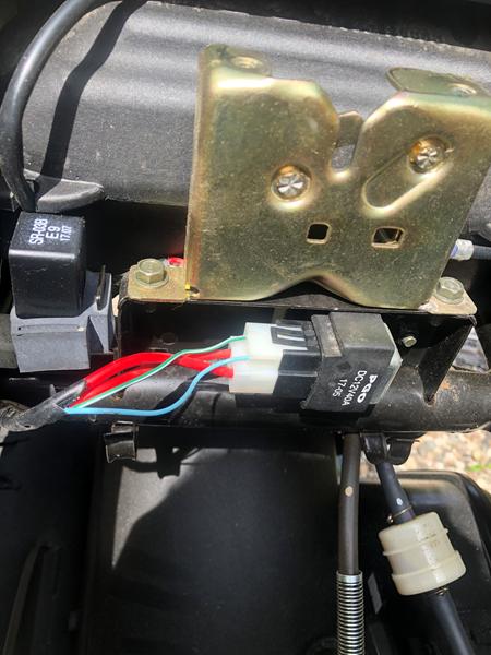

Hej,
Er det rigtigt at det er den lyseblå ledning der skal klippes over hvis man skal have fartbegrænser på (politiværn)?

du har fået en rød eller blå plastik dims med i sættet det er en strøm tyv der sætter du den røde ledning i det hul til højere og få de helt i bund den blå skal så være til venstre der kan ledning gå igennem så klemmer du den jern dims ned med papegøjetang og lukker låsen over den sorte ledning skal på motorblok et sted
