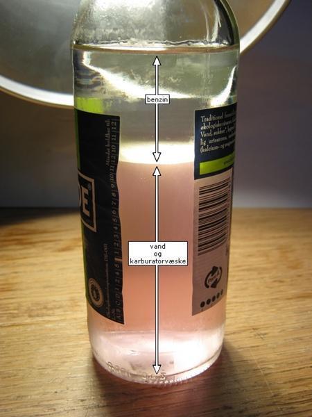

  • #5   24. okt 2019 Tjek for vand i benzinen og brug karburatorsprit.
  • #6   24. okt 2019 Kan der være vand i benzinen fra tankstationen af? Tanker 2 gange om ugen og kører den næsten tør inden tankning hver gang. Hvad gør spritten?
  • #7   24. okt 2019 Der kommer kondensvand i alle benzintanke, også på en scooter.
    Jeg har før oplevet flere decilitter i en tank smiley og så kører scooteren virkelig dårlig.
    Karburatorsprit binder vandet så det ryger med gennem forbrændingen, men uden karburatorsprit så vil det ligge som perler på bunden af tanken og i karburatoren og skabe problemer.
    Så at du kører tanken næsten tør ændrer ingenting, tværi imod kan man sige, da en tom tank har en større overflade som ikke er i berøring med benzin, og der at kan der også dannes meget mere kondens.
    Når vi kommer under 7 grader er det altid anbefalelsesværdig at benytte karburatorsprit på en motor med karburator.

  • #10   25. okt 2019 Før du putter karburatorsprit i tanken, så tap en halv liter benzin ud i en klar flaske og lad det stå i 5 min, så bør du nemt kunne se om der ligger vand i bunden.
    Er der meget, så skal du tømme tanken helt før du fylder nyt benzin + karburatorsprit på.
  • #11   25. okt 2019 Da jeg kørte hjem på knallerten idag kørte den lidt bedre syntes jeg, det var også mere tørt i vejret, men ter sig stadig åndsvagt. Syntes faktisk at de første 15-20 sekunder virkede den perfekt, hvilket forvirrede mig. Tog fint gas og fløj derud af. derefter gik der lige 1-1,5km før den var god igen, men gik stadig lidt ujævnt ved fuld stop til topfart selvom den var varm.
    Har leget lidt på værkstedet efter jeg er kommet hjem. Der er ikke vand i benzinen, fik tappet 1½ liter af og lod stå i 15 min, og kunne intet se, overhovedet. Så giver det mening af prøve spritten? kan knallerten tage skade?

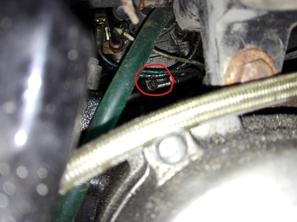

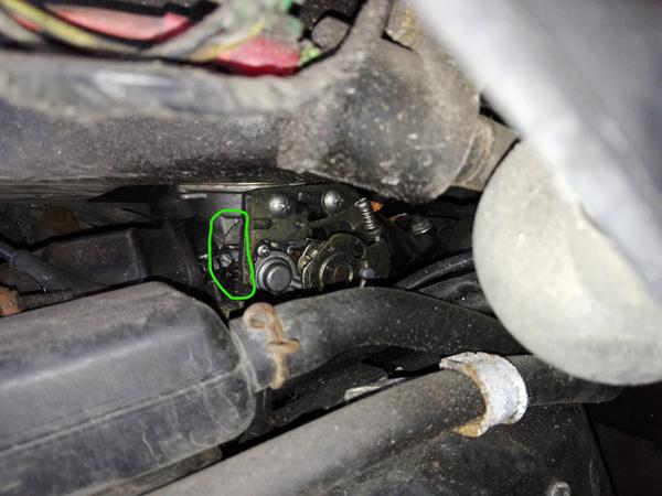

    Har taget nogle billeder af karburatoren, det kan være i kan hjælpe mig med at udpege luftskruen, hvis det kunne hjælpe at indstille på det. det markeret i billederne med grønt er det eneste jeg lige kan se skulle være noget i den retning, da der INTET står i manual, og kan ikke finde pågældende karburator på nettet umildbart.
    Her er billede af venstre side af knallert (side med variator og luftkasse etc)
  • #12   25. okt 2019 her er karburator i højre side. det markeret har jeg prøvet at trykke på med skrue trækker, da jeg ikke kunne se hvad der skulle skrues på for at bevæge den, men aner ikke lige hvad det er (er totalt nybegynder men vil gerne lære det)
