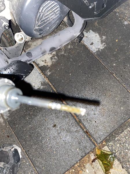

Har en peugoet kisbee 4 takt. min kobling larmer meget ellers køre den okay. Tjekkede olie på den iaften det er som om olien er meget vandet og mørk. Hvad er der lige sket? Og hvad gør jeh? Den har ikke kørt mere end 1700 km og hvordan pokker kan der komme vand i olien hvis dette er tilfældet?

Iigesom smør... det blir tyndere af varme.
Såå øøøh er det fordi olien var varm da du tjekkede?
Det bliver mørkt ret hurtigt.

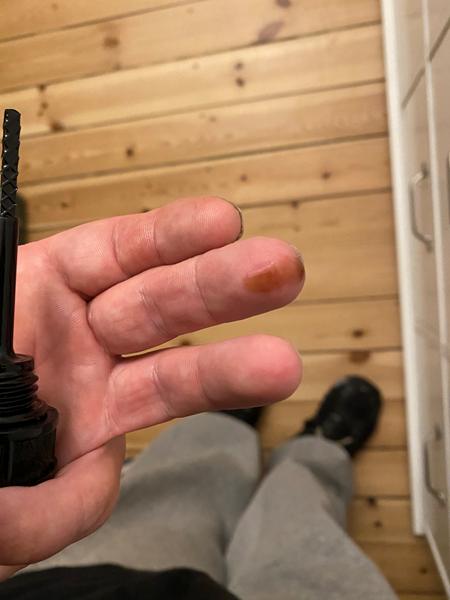

På en ældre maskine er der så meget sod i systemet at olien blir mørk bare af at hælde i. Man ska ha den skilt ad og rense ud i alle afkrogene indvendig for at få det helt rent derinde igen.
Hvis man ska ha et godt billede af olie så evt hæld noget ud på et hvidt papir og tag billedet.
Sørg for fokus er på det vigtige også.
Ikke som første billede hvor man tydelig kan se baggrunden men oliepinden nærmest er usynlig
Det burde afklare det

Prv og skift olien hvis du syntes den er for tynd. Men som nævnt, der findes tynd olie. Måske er der bare kommet noget tynd olie på

Hvis der er vand i olien, så bliver den hvid/lys og det vil ende med at få en konsistens som mayonaise. Du er ikke i tvivl, når/hvis du ser det.

Kør en tur på den så olien bliver varm.
Tøm olien af og fyld nyt på den.
Kør en tur på den igen, hvor at olien når at blive varm.
Tjek så hvor tynd/tyk olien er.
Så har du dit svar.
Hvis den igen bliver meget tynd eller bruger meget olie, så har du et problem.

Et eller andet sted, der lækker den benzin ind til motorolien.
Følg slangerne og find benzinpumpen. Jeg tror at det er den der er synderen her.
