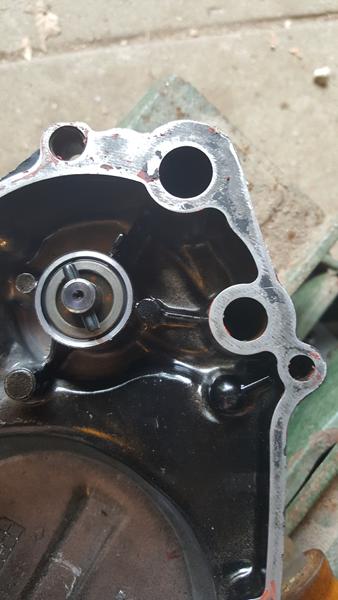

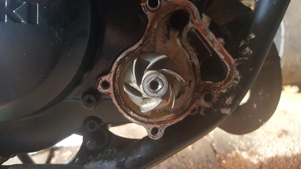

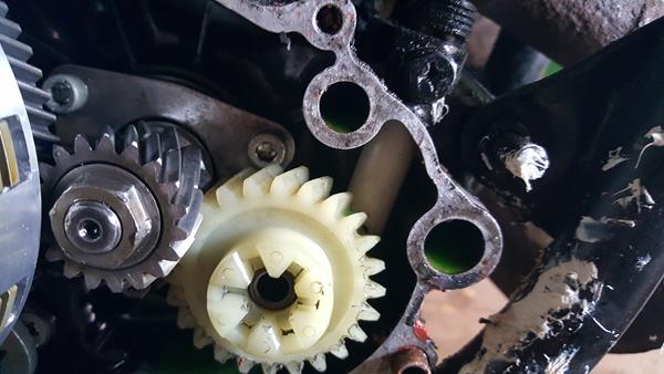

Nu er Suzuki smx'eren kommet så langt at jeg i dag hældte væsker på den. En times tid efter opdager jeg noget kølervæske på gulvet og lokalisere nogenlunde hvor det kommer fra. Det er lige bag vandpumpen ved der hvor der skulle være en pakning mellem sideskjold og motorblok. Der er puttet flydende pakning på i stedet for en rigtig pakningen. Kan det være grunden?
Hvad tænker i? Er det nok at prøve at sætte en ny pakning i ( har ikke haft side skjoldet age endnu), eller hvad skal jeg gøre?
Derefter hælder jeg selvfølgelig kølervæsken af. Og tjekker for god ordens skyld, motor/gearolien. Der er kølervæske i.
Så hvad skal jeg gøre. Jeg er virkelig helt nede i kælderen lige nu, og ved sgu ikke om jeg skal forsøge at sælge den eller om jeg skal arbejde videre på den.
Undskyld for den lange besked, og som altid på forhånd tak for hjælpen
Mvh Casper

Men jeg tror bare det er fordi det er nye dele??? den ene pakdåse var noget fedtet så tror/håber på det er det der "problemet"

Pinden var ikke ultra fin, men sleb den lidt ned med noget autosol.
men jeg ved sgu ikke lige hvad jeg gør hmmmm
