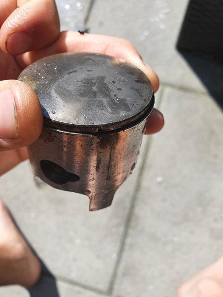

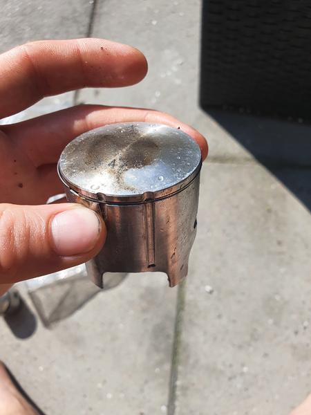

Håber i kan hjælpe mig her først brænder tændrør hul I stempel som nok har gået 1000 km. skifter den så, og dyser den 10 op, og kører 5-10 km med det nye stempel, og den går ud fordi den har fået en ornlig rids I siden. Så inden jeg skifter til en ny hælder jeg benz ind i krumptapshuset, og puster efter et par gange. Jeg gentager det. Og når at køre 30-40 km denne gang så knækker stempel ringen, og får en rids I stempel igen. Jeg gør det samme som jeg beskrev sidst og monterer et nyt stempel, og kan kun køre 30-40 km igen før stempelringen knækker igen. Så prøver jeg en sidste gang og stempelring knækker igen.. eller nærmest smeltet ind i stemplet. Har vedlagt billeder af alle stempler. I kommentaren
Håber virkelig i kan komme med nogle gode ideer til problemet smiley
Har vedlagt resten af billederne af stempler i kommentaren, de er i rækkefølge. Det første stempel som blir brændt hul I først, også går det bar galt efter det stempel. Den har kørt langtid med det stempel der brændte hul i
